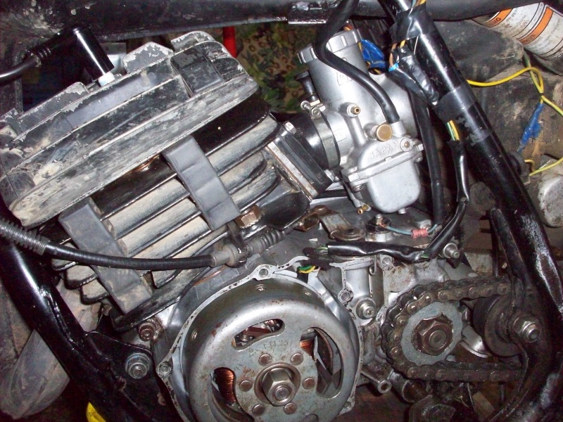

| Bonjour, Je suis en train d'adapter un Carbu de 40 de marque Mikuni (250YZ) sur mon kit 175 Gilardoni. Tout en sachant que le plus dur est fait, puisque mon premier gros problème que j'ai eu c'est que ce carbu touchait le bas moteur. Alors j'ai pris une autre pipa d'admission pour le décalé, c'est à dire j'ai mis à plat une pipe pour pour mettre l'autre par dessus. Je viens tout juste de tester et sa fonctionne parfaitement. Le prochaine problème c'est l'adaptation avec la boite à Air. Voila ce que sa donne : ![Adaptation carbu de 40 Mikuni sur kit 175 102_2810](https://i.servimg.com/u/f81/13/01/84/06/102_2810.jpg) Voici le fameux second problème :![Adaptation carbu de 40 Mikuni sur kit 175 102_2812](https://i.servimg.com/u/f81/13/01/84/06/102_2812.jpg) |

| Ne va tu pas avoir des soucis pour régler le niveau de cuve, avec un carbu pas horizontal ? |

| la il faut que je fasse un réglage des flotteurs en effet car quand elle droite la cuve se vide un tout petit peu. |

| Un carbu de 40 !! Tu n'y vas pas de main morte ![Shocked](https://2img.net/i/fa/i/smiles/icon_eek.gif) , il y a de belles séances de réglage en perspective... Pour ton boitier de filtre à air, il va falloir en effet méchamment l'ouvrir. Qu'est-ce que tu mets comme pot ? |

| La boite à air est déjà ouvert sur l'arrière et la bride sous la selle enlever car avant j'avais un carbu Mikuni de 28 avec gicleur de 200. Après je verrais bien si il manque de l'air ou pas.
Sinon en pot de détente j'ai un Gianelli avec un silencieux proma. |

| Un 40 ![Shocked](https://2img.net/i/fa/i/smiles/icon_eek.gif) . Tu vas avoir du taf pour regler. En esperant que le reste suit (pot, prepa cylindre) car sinon tu vas pas avoir la pleine utilité. Au niveau du haut du carbu et du pot ça passe juste. Avec mon Keihin Pwk 36 ça passait pas. je vais y mettre un 34 car le 36 est maintenant utilisé ( a par si je trouve un keihin 39 ou 40 pour la moto sur lequel j'ai mis le 36). Bonne chance pour le reglage @+ |

| Oui je te confirme qu'il passe tout juste et touche pratiquement le pot ^^ ba je vois que toi aussi tu a déjà tenté du hors norme ^^ et tu a fais comment pour adapter au niveau de la boite à air? |

| Comment j'ai fais....Nouvelle boite a air gros volume, maison (en cours de conception). Les keihin doivent etre plus haut car je ne pouvais faire passer le pot et le carbu en meme temps. j'ai choisi de laisser mon carburateur et de monter un pot avec sorti a droite (Il ne passe plus sous la selle). |

| J'ai un mikuni 32 sur la mienne , il passe tout juste au niveau du bas moteur sans caler la pipe , j'en ai chié un peu pour les reglages et j'ai du modifier completement la boite à air, j'ai mis un manchon de 205 en plastique dur et couper un bout dla boite à air pour la mettre dans un autre sens et la refixer avec une autre pate ![scratch](https://2img.net/i/fa/i/smiles/icon_scratch.png) c'était du taf , mais ça marche bien maintenant !! good luck !! ![siffle](/users/3215/35/47/15/smiles/391684.gif) |

| j'ai adapter le carbu avec la boite à air avec un morceau de chambre à air et 2 collier et sa tien super bien, mais bon le truc c'est que j'ai toute la puissance à 8000 tr/min avec le pot de détente Gianellie et j'aime pas trop poussé jusqu'à 10000tr/min....

Je ferais des tof Pour avoir une plage de couple plus plate et etendu, tu peux faire ceci. Mettre une cale entre la boite a clapet et le bloc moteur afin de baisser la precompression et augmenter la linearité du moteur. Changer de pot par un qui offre plus de linearité (pot plus long, et avec un contre cone moins prononcé). Voir ici en t'autre : http://dtmx-passion.motards.net/preparation-f5/choix-du-pot-t919.htm Des clapet de meilleurs qualité offre egalement des avantages (En fibre de verre en l'ocurance). |
