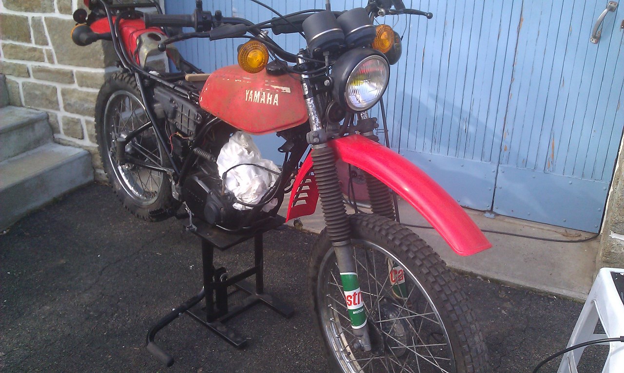

| Bijour ! Fabien, 28ans, Breton (entre Lorient et Quimper)... Donc j'ai retrouvé dans un hangar de mon père, une yamaha 125 DTMX, d'après mes investigations, elle est de 1979, j'ai retrouvé les clés, mais impossible de retrouver la CG, j'espère que ce serras pas trop galère d'en refaire une... On verras... Y'a beaucoup de boulot, tout est à revoir quasiment... Les durites essence on disparus, impossible de remettre la main sur l'échappement... Sinon, elle est complète ! Le moteur est pas bloqué, donc faut tout démonté et changer les joints, pte les segments... Quasiment pas de bornes 13500... Donc elle est neuve  J'ai commandé pas mal de pièce pour la refaire...  On à commencer à la nettoyer :   Après démontage du moteur : - segmentation HS - joint de culasse HS On à pas réussi à mettre les nouveaux segments  Mais il reste normalement plus que ça à faire pour la faire démarrer... Sinon je cherche la référence du rouge pour faire repeindre le réservoir, j'ai chercher mais rien trouvé  Voilà ! |

| bienvenu sur le forum et joli restau ! pour tes segments et ton joint de culasse, sur ebay sa se trouve facilement ! |

| Salut SurPriseS, et Belle mix, et peu de km! Par contre, cette histoire de segments, ça ne doit pas être grand chose. Si tu est sûr d'avoir le bon modèle et la bonne cote, y a pas de raison que ça ne rentre pas.Parfois, la "rondelle" ressort qui se positionne sous le segment du bas reste coincée sans qu'on la voit, et si tu mets la neuve par dessus.... Il se peut aussi que de la calamine gène l'insertion, mais avec ce faible kilométrage, c'est peu probable. |

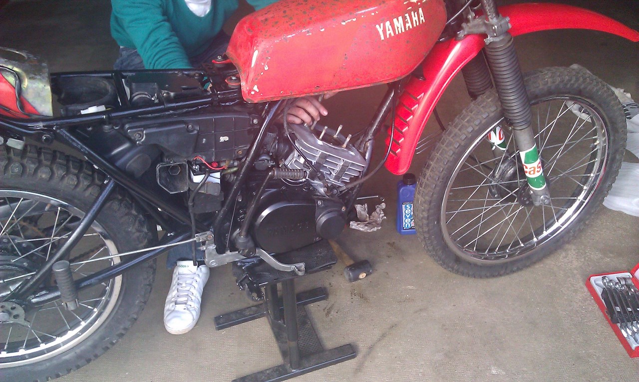

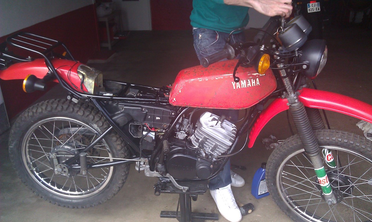

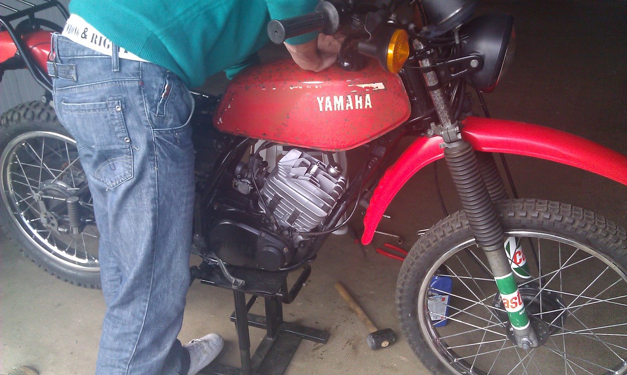

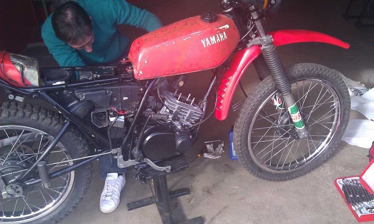

| Aujourd'hui on à avancé un peu... Le 'mécano' nous ayant abandonné, ont c'est démerdé tout seul... - Un morceau de l'ancien segment été toujours dans la gorge, c'est pour ça que sa passais pas... - Montage des nouveaux segments - Ça rentre enfin dans le cylindre ! - On remonte le tout - Ça démarre toujours pas... - On à remis des durites qui manquais... - Ça démarre toujours pas... La compression est mieux que la semaine dernière, mais es-ce qu'elle est suffisante ?... Après reste plus que la partie allumage/arrivé d'essence qui pourrais poser problème... On est pas sortie.... Remontage du cylindre :   Culasse remontée :   Mon cousin plein d'espoir ! :  M'enfaite non. Et 2 vidéo : https://www.dailymotion.com/video/xy2ywk_tentative-demarrage-125-dtmx-3_auto https://www.dailymotion.com/video/xy2yvk_tentative-demarrage-125-dtmx-2_auto Voilà... |

| heu...c'est con mais ....tu a une étincelle a la bougie ?? l'essence remplie bien le carbu ?? si oui ,essaye avec un peu d'essence direct dans le trous de la bougie . et aussi avec la boite a air ouverte .
ps :réglage de base de la vis de richesse :1.5t écart aux rupteurs 0.30/0.35 avance 1.8 av pmh (repères linguet condo/volant ) _________________ il y à 40 ans, YAMAHA à conçu le DT125 MX ,et aujourd'hui DTMX passion ,grâce à son "boss " et ses membres, à pris le relais ....

| Je mettrais vidéo se soir mais : - Démontage du carbu + bougie - On à remis la vieille bougie (pas la même ref que la neuve... jsais pas si ça joue...) - Le carbu étais visiblement mal remonté, donc on à tout remis bien... Donc après test, c'est beaucoup mieux, déjà le bruit du moteur change en fonction de la position de l'accélérateur (chose qui n'étais pas le cas avant) Mais on sais pas comment savoir si y'a bien assez de compression, et si l'essence arrive bien au moteur... Elle arrive dans le carbu, ça c'est sur, mais après.... Sergio : - Avec la bougie neuve on avais l'impression de pas avoir d'étincelle, avec la vieille, c'est mieux... Y'a une position sur le contact d'ailleurs pour démarrer ? on est sur l'avant dernière... - Yep l'essence arrive bien jusqu'au carbu ! - On à testé de mettre de l'essence direct dans le cylindre, mais pas eu de mieux... - On à toujours pas remonté la boite à air, ça peut jouer qu'elle soit en place ou pas ? - J'ai rien compris au PS, sauf pour la richesse, pour le moment, on à mis du mélange dedans (4% pte trop ?) vu que la durite d'huile (qui va du cylindre - enfin dans se coin - jusqu'au carbu) étais HS on en as mis une autre mais pour le moment, l'huile est toujours pas arrivé jusqu'au carbu... Si ça peut aider à trouver qu'es-ce qui merde ou quoi essayer... (ont est pas mécano, a part ma mob, y'a plus de 10 ans...) Merci  |

| le "ps"ce sont les réglages de base pour l’allumage .
sans oublier l'écartement de l'électrode de la bougie 0.6/0.7
regarde que ta culasse soit correctement serrée . c'est souvent le cas ,même si on est sur de sois ,il se peu qu’il reste encore une merde dans le carbu . si tu a de l'huile dans le réservoir (et de l'essence neuve )il vaut mieux mettre la pompe en circuit fermer et boucher l'entrée d'huile du carbu . _________________ il y à 40 ans, YAMAHA à conçu le DT125 MX ,et aujourd'hui DTMX passion ,grâce à son "boss " et ses membres, à pris le relais ....

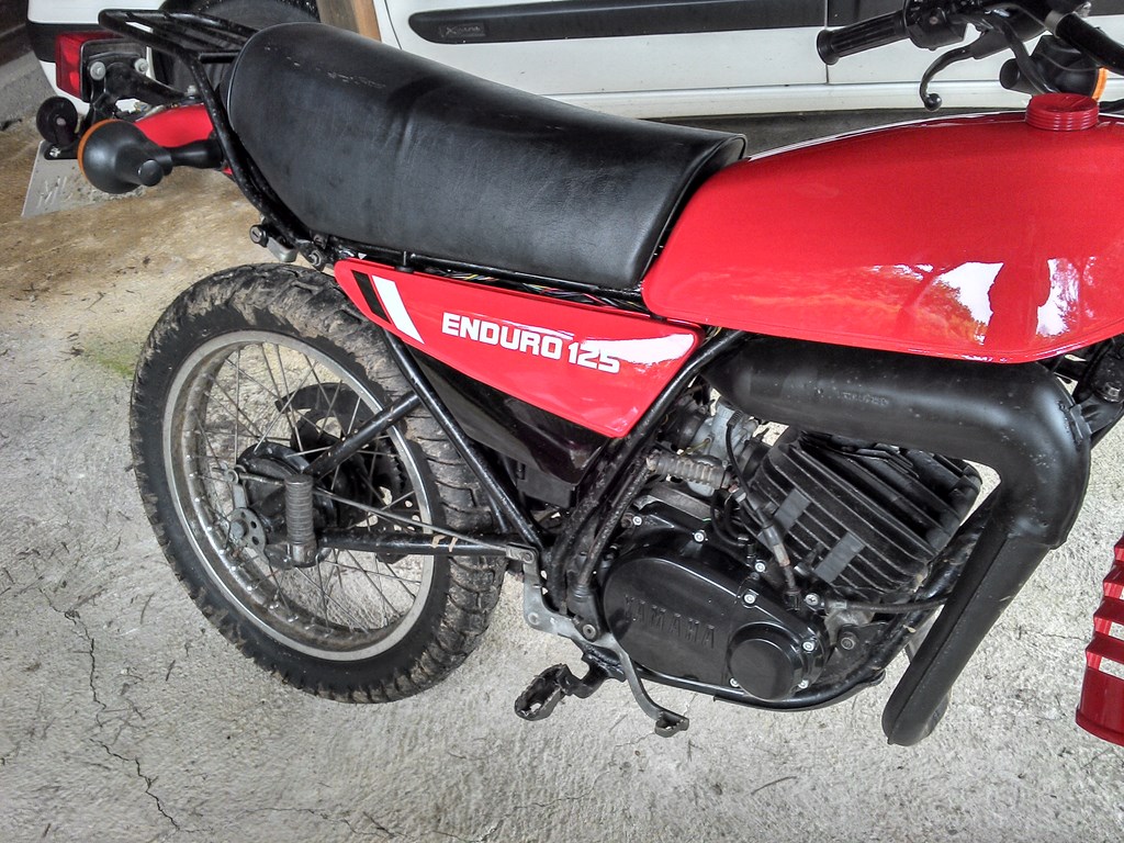

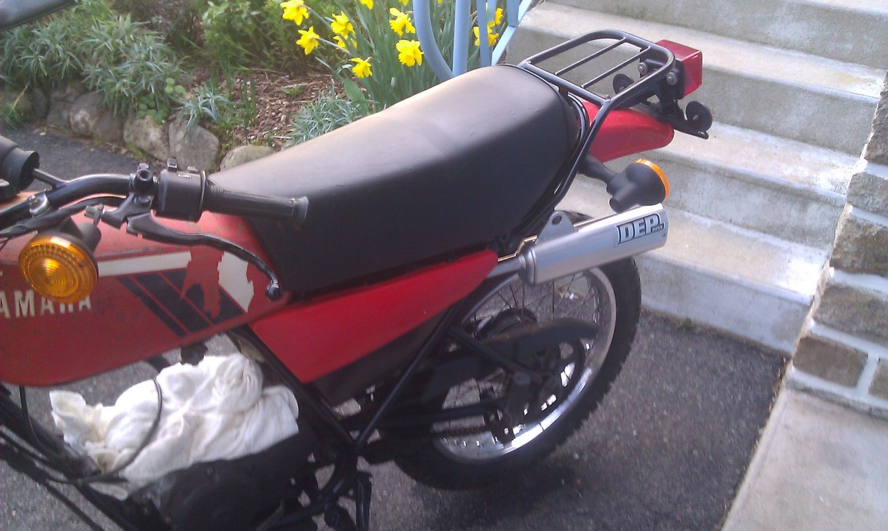

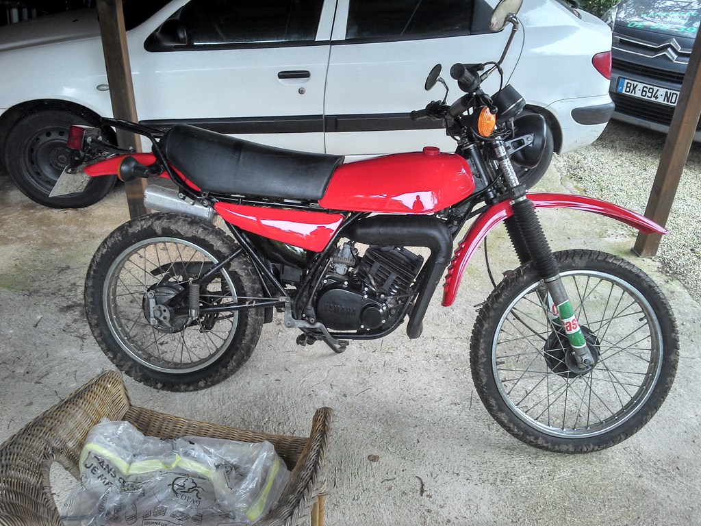

| Bijour ici ! ça fait un moment que je suis pas venu des nouvelles de la miss... Donc : - j'ai finit par la dépossé à un client passionné de DTMX, vu qu'avec mes maigres connaissances, j’avançais à rien... - Il à changé les joints spy de vilebrequin (je crois), le piston qui étais fêlé (on y'a peut être étais un peu fort en essayant de le remonter au début :$), et globalement tout ceux qui devais être changé ou risqué de l'être bientôt... En résumé : - moteur refait a neuf, peinture, joints, tout quoi... - tout est remonté - elle fait ça garce et ne veut pas démarré... - changement des bobines : démarre toujours pas... - changement de l'allumage : pareil - passage en allumage électronique : vroummmmm ! donc y'a un soucis sur l'allumage ou le faisceau‚ il va sûrement la passer en électronique du coup plus fiable que celui d'origine... (d'après ce que j'ai compris) elle tourne et démarre nickel avec ! Du coup je la récupère peut être semaine prochaine‚ si il a tout ! Je vais devoir changer les pneu aussi (ils sont d'origine et légèrement fatigué xD), vu que je pense l'utilisé pour aller au boulot de temps en temps et faire un peu de chemin, je pense m'orienter sur des pneus mixtes, des conseils sur ce genre de pneu ? (modèle/marque/dimension) C'est facile à monté comme pour un velo, ou c'est mieux de le faire faire par un pro ? En résumé dessus, il resteras une peinture à faire pour le cadre et le réservoir (je devrais recevoir les nouveaux autocollant bientôt) et elle serras quasiment comme neuve :p Je vous ferrais des photo quand je la récupérais  Blouson et gant acheter‚ plus qu'à faire la formation ! |

| Magnifique !
c'est toi qui à fait la peinture ?
Je dois refaire celle des plastiques (garde-boue AV/AR et caches latéraux); tu as fait comment ? |
SurPriseS
Nombre de messages : 12 Date d'inscription : 05/03/2013
 | Sujet: Re: SurPriseS - 125DTMX 1979 Mer 8 Juin 2016 - 18:11 | |

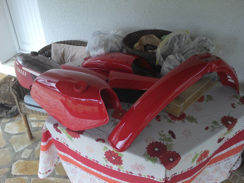

| Merci ! Nop, je sais pas faire ça, et surtout je voulais que ce soit bien fait... Donc, c'est mon petit garagiste qui me l'as refaite  Avec un vernis plus épais que la normal  Le rouge est d'ailleurs pas tout à fait celui d'origine, mais presque, c'est une couleur Renault  |
