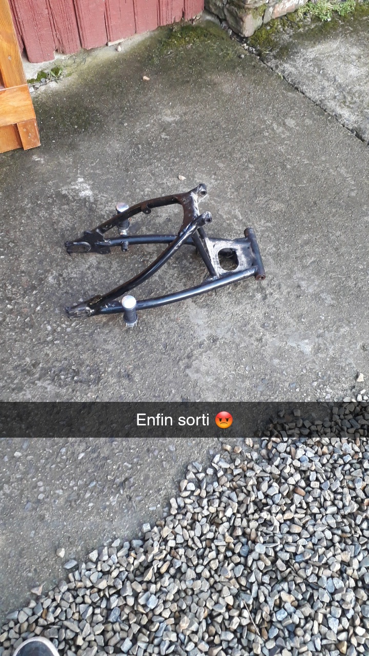

| Bonjour a tous, La DTMX m'a reservé une petite surprise l'axe de bras occilant est completement grippé et a ovalisé serieusement les fixations du cadres alors voila je voudrait savoir comment le démonter car il ne bouge pas d'un yota meme en forcant comme un ane avec le cliquet, je me demande si essayer a la clef a choc serai une bonne ou mauvaise idée car je n'est pas envie de casssé et de tout repercer pour tout changer. Je cherche aussi une solution pour le trou du cadre qui est vraiment ovale, je pense agrandir le trou, faire tourner une entretoise et la souder mais est que sa va passer?
Julien |
![hurricane papa 69](https://2img.net/u/3215/35/47/15/avatars/2167-6.png)
Nombre de messages : 3524 Age : 60 Localisation : --- Date d'inscription : 15/11/2010
![Restauration DTMX 125 par Julien - Page 2 Vide](https://2img.net/i/fa/vide.gif) | Sujet: Re: Restauration DTMX 125 par Julien Dim 2 Fév 2020 - 18:21![Restauration DTMX 125 par Julien - Page 2 Empty](https://2img.net/i/empty.gif) | |
| grippé comme tu le décrit et l'usure dans le cadre çà veux dire : entretoise collée sur le bagues et soudée sur l' axe par la rouille donc indemontable ne surtout pas faire comme beaucoup de Kéké : mettre le cadre sous une presse et tordre les pattes de cadre voir tout le cadre donc opération à cœur ouvert : il n'y a pas d'autre solution que de percer l' axe a diametre 12 pour pouvoir sortir l'ensemble il faut y aller progressivement et bien centrer le premier percage moi je fais 3 6 8 10 11.5 et un coup de lame de scie a metaux sinon vu que tes bagues ont collées sur l'entretoise il faut tenter la solution a l'africaine tu perce un trou diametre 4 dans le tube traversant du canti (en dessous) tu poses la mob a plat et tu gaves de WD40 et tu attends 2 heures tu couches la moto de l'autre coté et encore 2 heures de WD40 si par miracle l'axe et l' entretoise arrive a tourner que les bagues ne sont pas trop pourrie en jeux il y a une solution pour opérer de l'extérieur en sacrifiant des douilles ![tete](/users/3215/35/47/15/smiles/294243.gif)

| Ok sa marche et si je chauffe au chalumeau sa fonctionnerai pas ? |

| après si tout est grippé comme il semble le dire, je pense que les bagues sont mortes....
mais malgré tout, la solution hpp reste la meilleure... |

| Bonsoir Le voici enfin sorti se bon dieu de BO maintenant plus qu'à finir de le percé ou le changé pour un en meilleur état si il y en a un de vous qui aurai sa a traîné quelques part ![Restauration DTMX 125 par Julien - Page 2 Snapch12](https://i.servimg.com/u/f40/18/83/11/84/snapch12.jpg) |

| tu as vérifié le carbu ? nettoyé a bloc , vérifier les mises a l'air et la base : niveau de cuve et l'état de l'aiguille et du puit c'est quoi le Gp : un 200 ? c'est quoi la couleur de la bougie ? si tu ne prends pas les tours , c'est que normalement tu es trop riche en essence et c'est confirmé par le fait que çà marche mieux sans filtre vu que tu as le bigone , descend a 180 en gp et essai avec le filtre a air et ton capot regarde bien l'intérieur de la boite a air , il y a plein de truc qui gène le flux d'air et le passage d'air les trous dans le cache c'est pas mal , mais si derrière c'est la cata dans l'écoulement de l'air çà perturbe la carb

| Bonsoir a tous me revoila mais pas vraiment avec de bonne nouvelles, j'ai recement acheter un kit 175 dtmerdix et adapter sur le moteur ducoup mais maintenant j'ai un gros soucis avec l'allumage je pense la dt démarre au quart mais passer 5000 trs/min elle se met a detoner et meme sortir des flammes bleu par le pot d'échappement de plus j'ai mis un gicleur de 120 et je suis encore avec une bougie humide. J'ai acheter bobine et condensateur sont neuf les rupteurs sont neufs mais ne demarre la moto 2/3 fois apres plus rien donc j'ai remis les anciens... Si vous auriez des idées |
