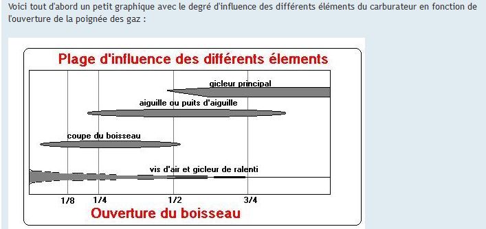

Je connais peu de choses sur le sujet mais ça m’intéresse et donc je regarde ici et là et j'avais mis ça sous le coude...
Remise en route dtmx 1980 du 13 - Page 4 Reglag10
Je ne connais pas le crédit de ce graphe mais il est issu d'une étude qui me semble très sérieuse de Francois LINANT..
Bref, on le sait tous entre la théorie et la pratique....
Aussi autre tuto que j'avais trouvé intéressant à mon niveau...

si tu poses un tableau pour les gicleurs pour dtmxdemars13, super bonne action !
par contre si as des questions te concernant tu les poses dans ton sujet tete
bien vu phil 44 pour le tableau
çà devrait permettre a DT alien 13 de mieux comprendre
que son soucis est plutôt dans la zone quart d'ouverture
et l'influence de gr , de la position d'aiguille , et la vis de richesse
