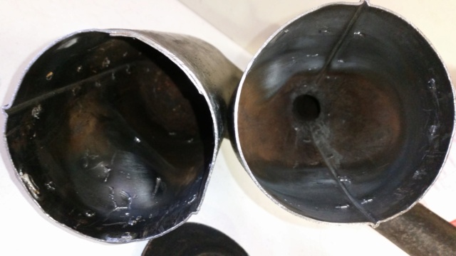

J'ai récupéré un pot de dtmx origine , je vais donc m'en servir de cobaye pour l'ouvrir en deux et le vider , histoire de voir si niveau perfs ça respire mieux ou pas ...
Ma mix approche des 30 000 kms , pourriez vous me dire ce qu'il serait bon de lui faire ? Segments joints ??? Merci pour les informations
J'ai une question pourquoi certains pots son des 2A8 et d'autres des 4J3 ou 3YV en tout cas je sais qu'il y a deux modèles différents , mais sont ils différents à l'intérieur est ce qu'un vaut mieux que l'autre ?

Aucune importance, tu vire la réduction à la sortie du cylindre, pour ceux qui l'ont,
et dans tous les cas tu coupes au niveau du contre cône pour supprimer la chicane.

Bonsoir Thierry ,
C'est déjà fait , je l'ai déjà supprimée donc la prochaine étape c'est ouverture et faire sauter la chicane

MessageSujet: Re: Remise en route dtmx 1980 du 13   Remise en route dtmx 1980 du 13 - Page 5 EmptyVen 4 Déc 2020 - 21:53Remise en route dtmx 1980 du 13 - Page 5 Empty
Salut à tous ,
pot scié , pot vidé y a plus qu'à souder et une bonne peinture
[img(640px,480px)]Remise en route dtmx 1980 du 13 - Page 5 20201211[/img]

MessageSujet: Re: Remise en route dtmx 1980 du 13   Remise en route dtmx 1980 du 13 - Page 5 EmptySam 5 Déc 2020 - 18:53Remise en route dtmx 1980 du 13 - Page 5 Empty
tu nous feras un p'tit récap avec ta config sur les perfs Wink
Salut Jean ,
J'ai lu quelque part que si le pot est vidé , il faut augmenter le GP de 10 points ...
Cette semaine soudure et peinture , mais je suis curieux de découvrir le bruit que ça va faire 👍
