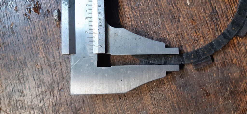

après démontage de l'embrayage du lézard vert , surprise . celui ci patinait donc démontage. Les disques garnis sont plus larges et sans expandeurs. voir photo. une idée sur la provenance du montage ( qui fonctionnait avant usure complète ). merci.
en haut , embrayage normal , en bas embrayage démonté sur le lézard.
restauration du lézard vert Embray10
restauration du lézard vert Vide
MessageSujet: Re: restauration du lézard vert   restauration du lézard vert EmptyMar 28 Juil 2020 - 23:46restauration du lézard vert Empty
dimensions:
le normal
restauration du lézard vert Normal10
le plus large
restauration du lézard vert Em_1_210

surement de l'adaptable.... tant que la noix passe a l'intérieur bien pour ce qui est des anneaux expandeurs, ils son pas indispensables ...
