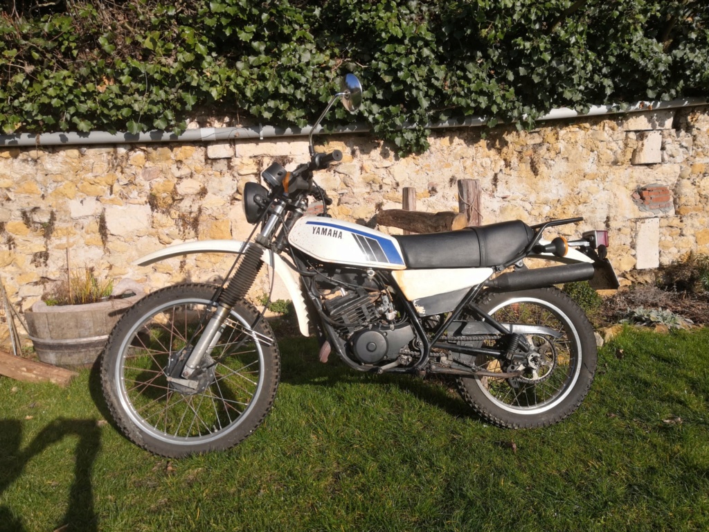

Salut à tous, j'ai acheté une DTMX la semaine dernière pour 600€. Un jeune papy qui la stocker dans son garage.
Il à fait une révision de la moto et la stocker pendant 4ans sans rouler avec.
Voilà la bête :
Redémarrage 1979  Oweeue11
En très bon état vu son âge. Juste des points de rouille mais rien de trop attaquer.
J'aimerai la redémarrer avant de me lancer dans la resto ensuite. Juste historie d'être sur qu'elle tourne bien et d'en profiter au printemps.

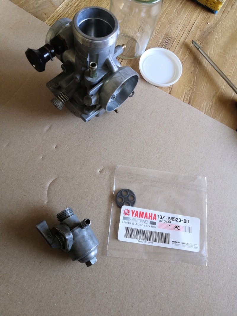

et pour finir, démontage du Carbu, une première pour moi.
Redémarrage 1979  Img_2015
Je m'attaque au nettoyage cette semaine tranquillement posé dans mon salon haha !

avant remontage carbu surement demain, j'attend la livraison du joint carbu neuf. sur mon tube en plastique d'arrivé d'air, c'est bien un détrompeur pour le sens de montage ?
Merci les gars
Redémarrage 1979  Img_2021
Redémarrage 1979  Img_2020
Nombre de messages : 462
Redémarrage 1979  Vide
MessageSujet: Re: Redémarrage 1979    Redémarrage 1979  EmptyMer 9 Fév 2022 - 14:40Redémarrage 1979  Empty
Oui c'est bien un ergot de positionnement du manchon sur la boite à air.
Perso, pour remonter plus facilement mon carburateur, je repousse le manchon vers la boite à air au delà de l'ergot (manchon au dessus de l'ergot) pour laisser plus de place pour le positionnement du carburateur.
Carburateur en place je positionne le manchon selon l'ergot.

j'ai réussi à réparer la fuite ! j'espère que ca va tenir ! j'ai fait plusieurs test en soufflant et avec un liquide. RAS pas de bulle, pas de fuite.
Carbu refait à neuf, j'ai changé le joint de l'arrivé d'essence.
Redémarrage 1979  Img_2026
après il me reste la vidange à faire, dans le réservoir d'huile et dans la boite je met la même huile ? j'ai ces 2 bidons dans mon garage.
Redémarrage 1979  Img_2025
et pour le réservoir d'essence, comme i lest pas très rouillé, je tente ce kit allemand, antirouille + protection. Marque ROSTIO
Redémarrage 1979  Img_2024
comme vous m'avez conseille j'ai aussi trempé mon filtre à air dans de l'huile 2T dans un sac, je le laisse un peu s'égoutter avant de le remettre

tes bidons d'huile sont des huiles 2 temps; donc pour faire du mélange... c'est bon pour le réservoir d'huile bien
pour la boite, n’importe qu'elle huile moteur SAE 10W30 fera l'affaire... (Attention aux huiles de boites, elles contiennent
souvent un ''anti-friction'' qui fait patiner les embrayage...
MessageSujet: Re: Redémarrage 1979    Redémarrage 1979  EmptyVen 11 Fév 2022 - 15:27Redémarrage 1979  Empty
visiblement tu travailles sans filet ...
si tu avais la revue technique tu ne poserais pas ce genre de question
si tu l 'as pas Sibérie peut te fournir une version info
si tu conserves ton graissage séparé , il ne faut surtout pas mettre de la 100 % synthése
ces huiles sont destiné a du mélange , et sont trop fluides , tu vas encrasser ton moteur pour rien
huile de boite et de mélange n'ont rien a voir
pour la boite il faut de l huile sae 10 w 30 deux temps
Pour le filtre a air , il ne faut pas l'imbiber d'huile ...
juste un film d'huile en extérieur

Pour le carbu j'essaie de repartir sur quelque chose de propre, pensez vous qu'une cuve de Mikuni 26 est adaptable sur mon VM24 ?
car j'ai trouvé cette piece en neuf : https://www.motorkit.com/fr/mikuni-vm26/22343-cuve-de-carburateur-mikuni-vm26-origine-distribuee-par-kitaco.html
Merci à tous
MessageSujet: Re: Redémarrage 1979    Redémarrage 1979  EmptyLun 21 Fév 2022 - 11:06Redémarrage 1979  Empty
Concernant ton trop plein qui fuit, tu es certain que le pointeau de remplissage actionné par le flotteur est toujours opérationnel (bien étanche en position haute).
Je ne sais pas si la cuve en lien peut convenir mais perso je n'irai jamais mettre ce prix là dans une cuve.
Pour ta soudure va voir un professionnel, à mon avis il va te faire cela pour bien moins cher.

MessageSujet: Re: Redémarrage 1979    Redémarrage 1979  EmptyVen 11 Mar 2022 - 10:17Redémarrage 1979  Empty
Salut à tous Smile
Je reviens vous donnez des nouvelles. La DTMX Démarre et roule king king king
Pour le problème de carbu j'ai changé le Pointeau et flotteur. J'ai mis du neuf. La cuve idem j'ai trouvé une cuve neuve. Donc je repars sur une base saine et propre.
J'ai fais quelques tours dans mon jardin. j'ai pu découvrir un petit problème de compteurs. Il ne m'affiche pas la vitesse quand je roule ... et je crois que les Km non plus n'avance plus.
