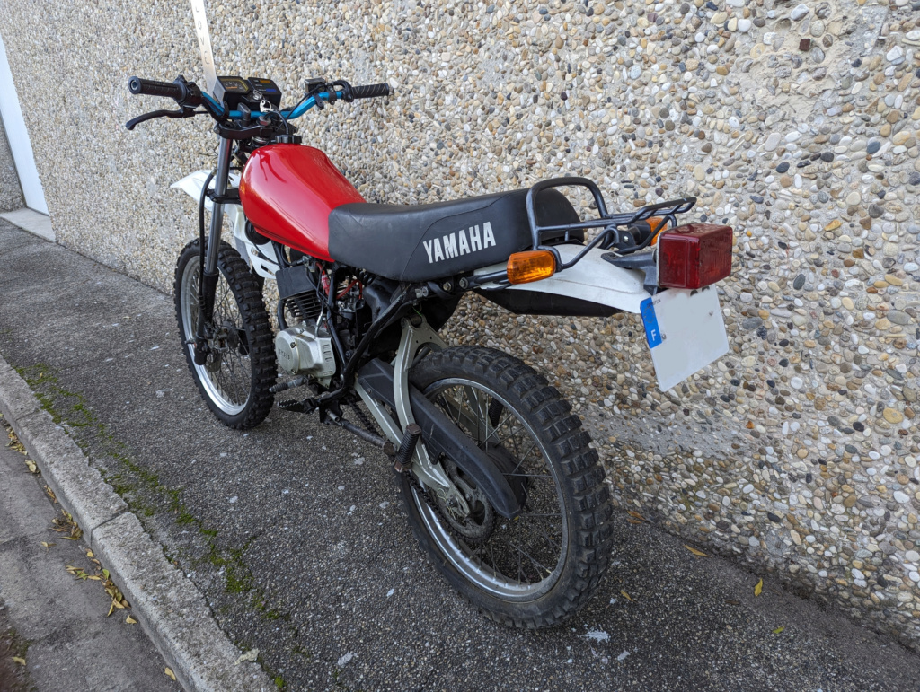

Voici ma petite 80 DTMX un peu plus en détails. Une 5J0 quelque peu loin de l'origine
Mon idée n'est pas de la remettre 100% d'origine, mais surtout de m'amuser et d'avoir une moto roulante et le plus fiable possible Smile

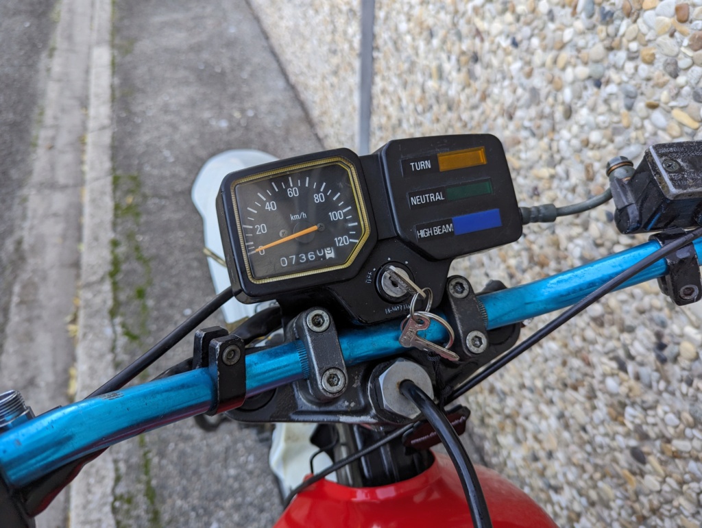

Hurricane, voilà les photos demandées (j'ai aussi rajouté une photo de la fourche ainsi que des pièces supplémentaires fournies avec la moto, si jamais ça peut aider) Wink
Pour ce qui est du réglage, j'ai réussi à avoir quelques chose de pas trop mal. Voir petite vidéo ici :
Côté électricité, j'ai branché une batterie 6V et j'ai rajouté un fusible 10A (comme vu dans le schéma de la RTM). Je n'ai rien qui s'allumait.
Visuellement l'avant a l'air ok, cependant l'arrière est coupé. Est-ce que cela peut complètement foirer toute l'elec de la bécane ? Si non, une masse pourrait être à l'origine de cette absence de jus généralisée ?

Pour répondre à ta question de masse, il faut une continuité électrique entre la borne (-) de ta batterie, le châssis de ta moto, et l'ensemble des fils de couleur noir.
Pour te donner un début de piste, après le fusible le fil de batterie va au neiman (fil rouge) et quand tu mets la clé sur la position 1 le +6v batterie ressort sur un fil marron pour alimenter les équipements...

affraid pas étonnant que tu ais du mal à régler la carburation, vu le montage....
le carbu d'origine de 16 (tei-kei) à été remplacé par un 17.5 citomerx chinois et raccordé grâce a un bout de durite scratch ... pour moi, c'est
du travail de pig ...
je te conseille de trouver un 16 d'origine voire le 18 mikuni du RX 80 SE (la petite sœur de la 125 SR) ... et tout devrais devenir plus simple bien
