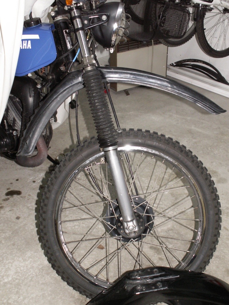

Adaptation de soufflets de fourche en images !
Tourné une bague 43 x 47 x 54 diametre du soufflet sur 15 de long...
La MX 175 cc de Gérald  P1010599_imagesia-com_8xt_large
La MX 175 cc de Gérald  P1010600_imagesia-com_8xs_large
La MX 175 cc de Gérald  P1010601_imagesia-com_8xr_largeLa MX 175 cc de Gérald  P1010601_imagesia-com_8xr_large
La MX 175 cc de Gérald  P1010602_imagesia-com_8xq_large

Salut Fido
Et oui plus malin avec un tour et une fraiseuse voir meme un tournevis qu'avec un clavier de pc .....
La MX 175 cc de Gérald  P1010597_imagesia-com_931_large
La MX 175 cc de Gérald  P1010594_imagesia-com_933_large
Bon une part une ça va ...

Et ce garde boue avant ,tu l'a monté ?
Perso j'ai craqué pour une plaque phare sur le bon coin qui donne une allure plus moderne et qui tient avec des caoutchoucs et un compteur plus petit de DTLC qui s’intègre bien dedans photos a venir ....

Gérald a écrit:
Salut voisin !
oui, il est monté en provisoire. J'attends que les températures soient plus clémentes pour la peinture.
La MX 175 cc de Gérald  Pict0020

Pourquoi pas .. même si je ne suis pas fan, car trop moderne pour moi ...
De mon coté je dois aussi contrôler les freins ... à l'avant ça grince un peu ...
