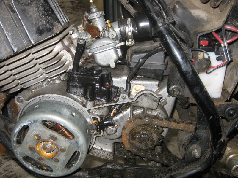

| salut tout le monde, j'ouvre un nouveau poste pour vous présenter ma nouvelle resto, ma yamaha DT MX 50 automatique donc voila la bête, elle va avoir le droit a une nouvelle peinture, car le chassie est un peu piqué par la rouille. sinon niveau moteur je pense qu'il ne manque pas grand chose, par contre au niveau de la pompe a huile, et du carbu, des durite sont manquantes je pense. donc voila, j'ai déjà commencé hier par tout démonter, mais j'ai un petit soucis au niveau du volant magnétique, je ne sais pas comment l'enlever, l’écrou est complètement foiré, tout rond je vais aussi devoir refaire toute l'électricité, car : donc voila, j'ai commander la revue technique correspondant a ma yamaha, je vais y voir plus clair sur les pièces qu'il manque, mais je sais déja qu'il me faudra un système de kick complet car il me manque le kick, et aussi : ce pignon est bien abimé et cette pièce électronique : il me faudra aussi un réservoir d'huile, car il y en a pas voila ce que je peux vous dire, j'en saurai plus plus tard. si vous avez des remarques, je suis preneur et aussi, sur mopshop je ne trouve pas de joint spy de fourche, quelqu'un sait s'il y en a ? merci |

| aujourd'hui j'ai continué a la démonter, j'ai démonté le bras oscillant , et je vais commencer a décaper le chassie. |

| alors voila, comme prévu j'ai décaper le chassie, sauf le reservoir et le bras oscillant, a la méthode de Yam76...
donc sa avance au fur et a mesure.

| donc cet aprem j'ai essayer d'ouvrir mon moteur, mais je n'y arrive pas, d'une part les vis qui ferme le bloc moteur sont foiré a la tete, le boulon du volant magnétique est tout rond, je sais pas comment faire pour l'enlevé, et pour finir, je ne peux pas enlevé la 2eme joue du vario, elle est bloqué.
alors si vous avez des idées pour réussir a ouvrir ce moteur, je suis preneur. |

| voici quelques photos de la ou j'en suis, et des vis : la tête de vis foutu : l'écrou du volant magnétique rond : voici le cadre peint : (mon dernier ciao, tout renforcé, mode racing) mes caches plastique repeint : |
| Sujet: Re: resto de minisissi, yamaha 50 automatique Dim 25 Sep 2011 - 20:33 | |
| Bon boulot sur la peinture ! Pour tes vis: tournevis à frapper Pour l'écrou du vilo: burin et marteau |

| beau boulot mon gars... pour les vis, j ai eu le meme tour et la solution pour moi a eté de les desserer au marteau + un petit burin courage pour la suite... |

| Sujet: Re: resto de minisissi, yamaha 50 automatique Mer 28 Sep 2011 - 17:43 | |
| très bonne solution, ce moyen la marche très bien, j'ai mis du temps, mais au final j'ai réussi a retirer le boulon et les deux vis.
maintenant j'ai un 2e problème, le volant magnétique ne veux pas ce retirer, alors avez vous encore une technique ou faut il que j'achète un extracteur de volant ? et si oui connaissez vous un site ou il en vende un

| avec une arrache 3 branches normal sa doit marché |

| bravo pour le couple marteau burin!!! il depanne assez souvent dans ce genre de probleme de boulon ou vis foirée.... je m en suis fais une gamme de differente taille ainsi que divers jet de bronze... continu gars tu es sur la bonne voie... |
