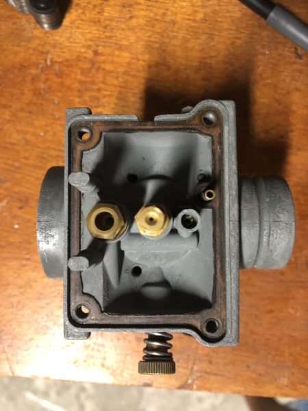

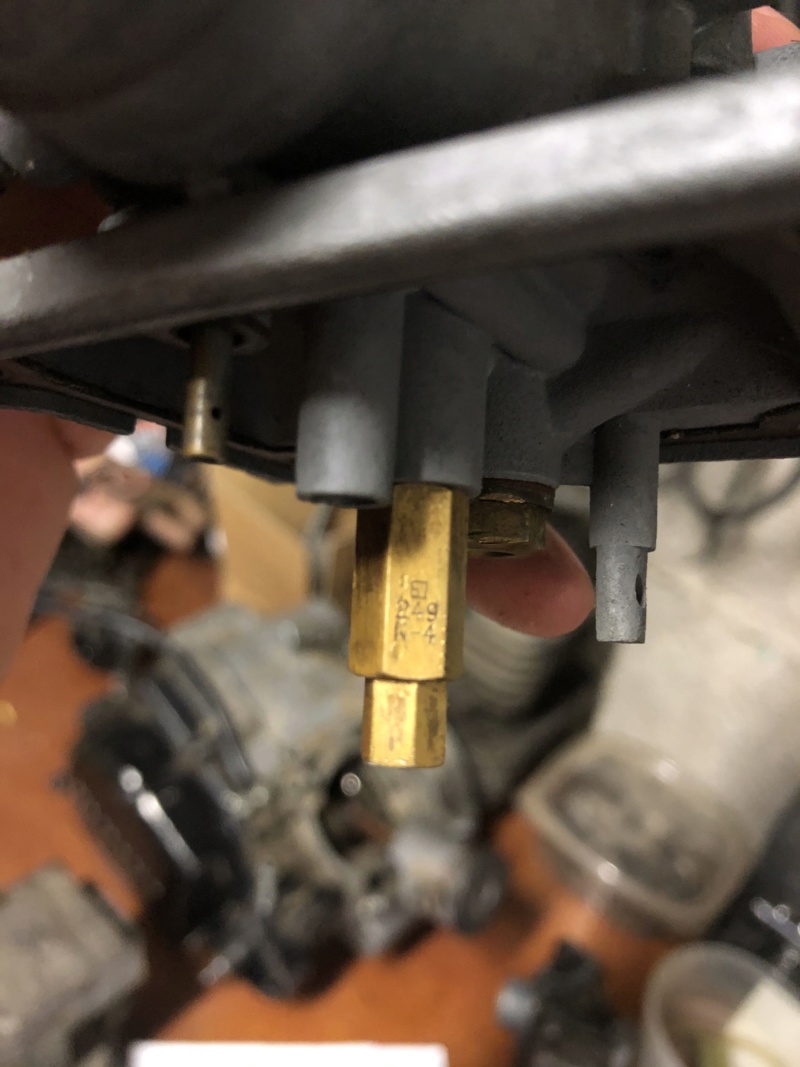

Alors j'ai fait un petit schéma et un petit tableau pour le recap des cotes prises :
Celui appelé MIC c'est le neuf adaptable (Made In China) Laughing
Remise en route DTMX 125 2A8 de 1977 - Page 3 Schzom10
Remise en route DTMX 125 2A8 de 1977 - Page 3 Tablea10

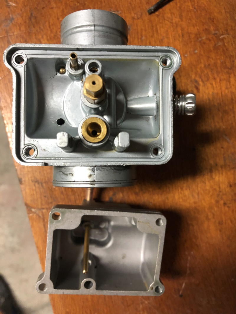

J'ai pris la cote B1 à une profondeur de 16mm max.(car c'est la longueur de doigts du pied à coulisse)

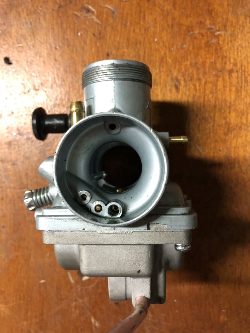

Ensuite, les différents clichés des autres carbu :
Le MIC
Remise en route DTMX 125 2A8 de 1977 - Page 3 Img_4210
Remise en route DTMX 125 2A8 de 1977 - Page 3 Img_4212
Remise en route DTMX 125 2A8 de 1977 - Page 3 Img_4211
Remise en route DTMX 125 2A8 de 1977 - Page 3 Img_4216
Remise en route DTMX 125 2A8 de 1977 - Page 3 Img_4217
Le 2A8
Remise en route DTMX 125 2A8 de 1977 - Page 3 Img_4218
Remise en route DTMX 125 2A8 de 1977 - Page 3 Img_4220
Remise en route DTMX 125 2A8 de 1977 - Page 3 Img_4219
Remise en route DTMX 125 2A8 de 1977 - Page 3 Img_4222
Remise en route DTMX 125 2A8 de 1977 - Page 3 Img_4221
Remise en route DTMX 125 2A8 de 1977 - Page 3 Img_4223
Remise en route DTMX 125 2A8 de 1977 - Page 3 Img_4225
Remise en route DTMX 125 2A8 de 1977 - Page 3 Img_4224

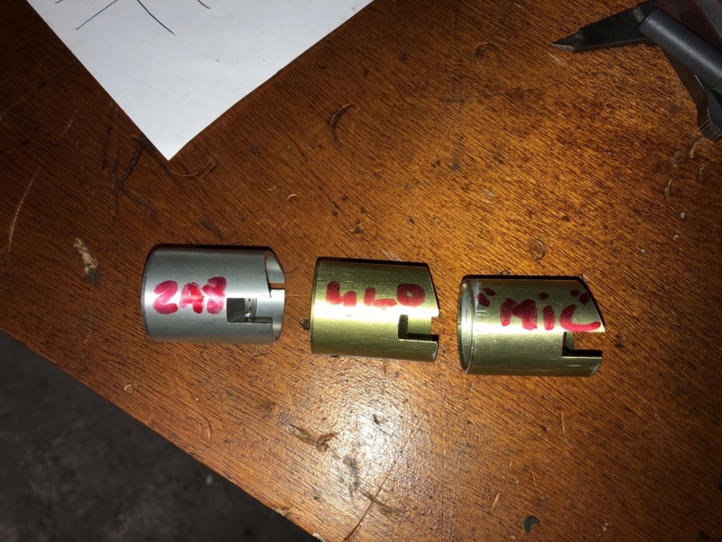

Photos des 3 boisseaux
Remise en route DTMX 125 2A8 de 1977 - Page 3 Img_4213
Remise en route DTMX 125 2A8 de 1977 - Page 3 Img_4215
Remise en route DTMX 125 2A8 de 1977 - Page 3 Img_4214
Rappel des différents marquages et infos :
2L0 :
- Boisseau : 2.0
- Aiguille : 4H16 & anneau truarc en 5ème cran (en partant du haut)
- Gicleur principale : 130
2A8 :
- Boisseau : aucun marquage et sans revêtement jaune
- Aiguille : aucun marquage & anneau truarc en 2ème cran (en partant du haut)
- Gicleur principale : 110 + ref 249 N-4 sur puits d'aiguille
MIC :
- Boisseau : 2.0 et frotté
- Aiguille : 4J13 & anneau truarc en 3ème cran (en partant du haut)
- Gicleur principale : aucun marquage
Pour moi, vu les marquages, l'ancien proprio à inverser l'aiguille et le boisseau entre le 2A8 et le MIC

Alors sur le MIC, c'est bien une bavure ou un défaut de fonderie
Et non, j'ai rien commandé de gicleurs !! d'ailleurs, je sais même pas ce qu'il faudrait commander Embarassed

Par contre, les aiguilles et boisseau je remonte ceux qui ont les marquages? les 2 boisseaux "jaune" et frappé 2.0 sont identiques? je remonte le moins rayé des deux?
Je remonte l'aiguille 4J13 qui devait être dans le 2A8 et je l'a met au 3ème cran, c'est ça?
c'est exactement ce que j'ai vu sur le net yes google que un mélange trop pauvre pouvait provoquer un piston percé

déjà pas eu beaucoup de temps à consacrer à ma mimix aujourd'hui, juste une petite heure ce soir.
J'ai remonté le carbu 2A8 avec la bonne aiguille, le GP 130 et le boisseau.
Trouver une bonne rondelle pour le volant magnétique, serrer tout ça
Remontage des clapets, du carbu, des manchettes et la boite filtre à air, et filtre à air tout neuf.
Préparer un petit mélange avec un peu d'huile trouver chez mon père.... (eh oui le petit lapin n'est pas patient pour
attendre sa commande, car en plus il y a le 15 août qui fait que ça décale encore d'un jour..)
Je prépare vite fait une petite nourrice avec un petit filtre à essence histoire de pas trop balancer de la merde pour l'essai  tete
Et là, la pression monte il reste plus qu'a kicker, vérif du coupe circuit, vérif du neiman et là  je me lance....
et rien du tout Evil or Very Mad Evil or Very Mad Evil or Very Mad
Mais bon comme un petit lapin est toujours motivé, il retente et là toujours rien....
Alors il réfléchi, et commence à tout toucher les réglages au carbu !!!!
et kick et kick !!!!!
Et paf, je vous le donne en mille.........
ELLE A DÉMARRÉ !!!!!!!!!!!!!!!!!! class class class class class

J'ai une petite question par rapport à mes carbu, vu les cotes que j'ai pris l'autre fois, ils sont de quelle tailles ?
Nombre de messages : 2998
Remise en route DTMX 125 2A8 de 1977 - Page 3 Vide
MessageSujet: Re: Remise en route DTMX 125 2A8 de 1977   Remise en route DTMX 125 2A8 de 1977 - Page 3 EmptyJeu 15 Aoû 2019 - 10:24Remise en route DTMX 125 2A8 de 1977 - Page 3 Empty
Nombre de messages : 985
MessageSujet: Re: Remise en route DTMX 125 2A8 de 1977   Remise en route DTMX 125 2A8 de 1977 - Page 3 EmptyJeu 15 Aoû 2019 - 11:31Remise en route DTMX 125 2A8 de 1977 - Page 3 Empty
OK, merci de l'idée pour le stub j'y avais pas pensé.
Après quand, je reçoit le lot de gicleur est-ce que je garde le 130 pour le 2A8 ou je change pour plus gros?
et pour 4L0 ça serait quoi le GP idéal pour ma config ?

et pour le 2A8 ? j'ai le 130 actuellement, c'est ce qu'il faut ?

Le 130 je sais. Et c’est grâce à ça qu’elle a démarré.
La question était surtout de savoir si c’était l'optimum pour ma config ou si fallait que je change le GP quand je reçoit les gicleurs si fallait que je l’ajuste

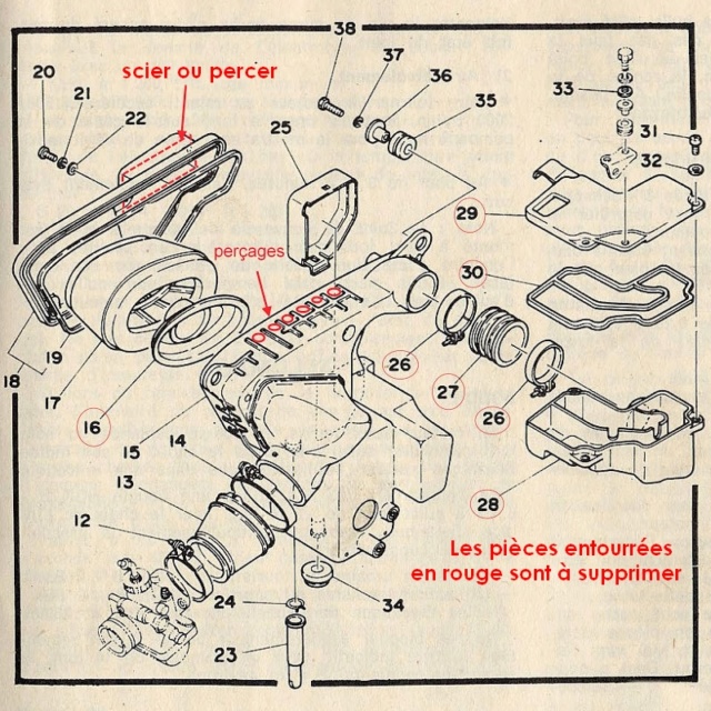

Oui oui, j'ai un filtre à air neuf.
et quand j'ai fait mes redémarrages, j'avais tout remonter à mon sens proprement.
la boite à air à été correctement nettoyé ainsi que les conduites caoutchouc
La seule chose que j'ai pas fait c'est de percer ou scier la boite à air comme ça
sinon, j'ai plus les pièces à supprimer.
Remise en route DTMX 125 2A8 de 1977 - Page 3 Filtre10
Ce matin, j'ai reçu les gicleurs et l'huile 2T
Pour l'essence, j'avais préparer une nourrice pour alimenter avec du mélange, pendant le peu de temps de mes essai,
j'ai surtout constaté que la sortie de pompe à huile fonctionné car j'avais qq gouttes d'huile qui sortait (cette sortie de pompe, je l'avais bien entendu pas branché au carbu)
Voilà à peu près, ou j'en suis.
La moto a du mal à tenir le ralenti, il faut que je resserre la culasse, remonter le pot d’échappement comme il faut (soucis de la bride), remettre de la laine de roche dans le silencieux.
Ensuite, j'aimerai voir pour vérifier l'état du réservoir.
