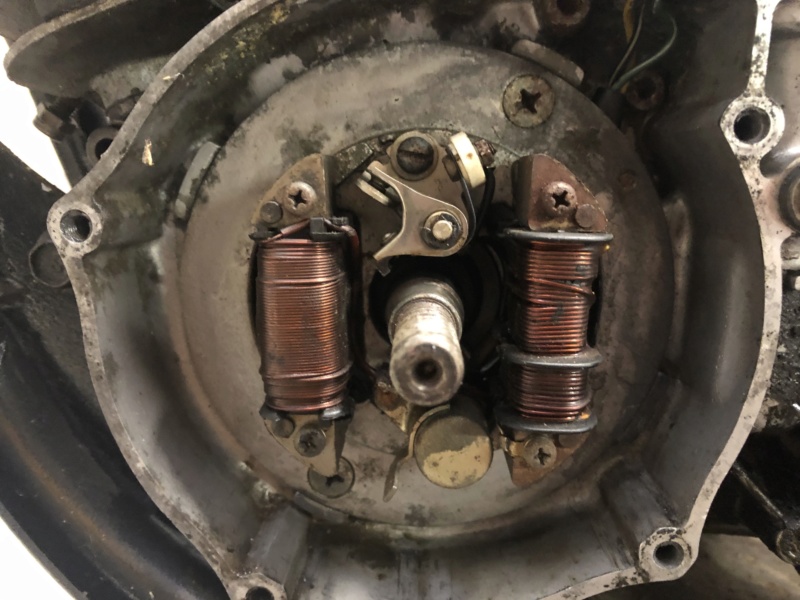

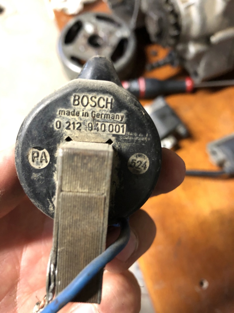

Sinon, aujourd'hui j'ai reçu mon extracteur et le filtre à air, donc j'ai démonté les deux volants magnétique
Celui de la donneuse :
Remise en route DTMX 125 2A8 de 1977 - Page 2 Img_4030
Remise en route DTMX 125 2A8 de 1977 - Page 2 Img_4035
Celui de la "bonne" :
Remise en route DTMX 125 2A8 de 1977 - Page 2 Img_4033
Remise en route DTMX 125 2A8 de 1977 - Page 2 Img_4034
Bon allez je me lance donc la donneuse y'a une bobine en moins, donc ça serai électronique, non?
Et l'autre serai à rupteur comme prévu ?  j'ai bon? help

Donc j'ai pas d'allumage électronique comme le vendeur m'avait dit....  Mad  Mad
ça c'est la suite des épisodes... bounce bounce bounce

Bon, je suis toujours en galère avec mon allumage
J'ai réglé l'ouverture des rupteurs entre 0.3 et 0.4, mais j'ai quand même une étincelle de ce type
Remise en route DTMX 125 2A8 de 1977 - Page 2 Img_4010
Remise en route DTMX 125 2A8 de 1977 - Page 2 Img_4011
Pourtant je pense avoir bien fait le réglage d'ouverture.
est-ce que vous savez si ça peux venir d'autre chose?
Pour info, j'ai pas la bobine HT de brancher car j'ai la bobine d'entrée qui ne fonctionne pas.
d'ailleurs, j'ai la bobine HT de la donneuse qui est de ce modèle là bosch 0 212 940 001 , est-ce que je peux la monter sur la bonne?

Bonjour.
Une étincelle au rupture provient souvent du condensateur d'allumage mort. Le fait de ne pas avoir de bobine HT connectée ne doit pas arranger les choses.
Pour ta bobine Bosch il faut mesurer la résistance du primaire et vérifier dans la rmt si ca colle avec l valeur attendue

Bon, je suis pas chez moi pour tester le condo.
Je fait ça quand je rentre

Après qq jours avec des douleurs à l'épaule, j'ai pas pu me remettre à travailler sur mes mimix.
De plus, les mesures que j'ai fait sur mes bobines HT m'ont un peu perdu, car à plusieurs reprises les valeurs n'était pas les mêmes et totalement aléatoires et suivant les multimetres que j'ai utilisé.
Donc, je me suis dit que j'allai me poser ce matin, pour étaler toutes les pièces que j'ai, pour faire un point précis sur ce qui est bon ou non, parce que sinon je vais partir dans tous les sens....
Déjà, j'ai constaté que le plateau d'allumage est très gras (bobine, ruptureur...) est-ce que ça peux influencer les valeurs? si oui, je peux tout nettoyer?
j'ai du SITOSEC et je pensai bien faire avec ça ?
