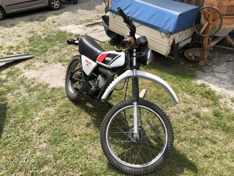

Alors, voici la moto que je vais remettre en route. j'ai acheté ça y'a 1 mois.
Et pour le moment, j'ai pas eu le temps de faire grand chose.
Comme j'ai dit dans mon post de présentation, j'ai acheté une moto et demi. j'ai en ai une deuxième qui manque pas mal de pièce et que visiblement le moteur n'est pas du tout en état de tourner.
Sinon, sur le principe le vendeur m'a dit qu'avec un peu de temps et de réglage, la première devrait marché.
Donc, voici les photos quand je l'ai ramené chez moi
Remise en route DTMX 125 2A8 de 1977 Img_3213
Remise en route DTMX 125 2A8 de 1977 Img_3212

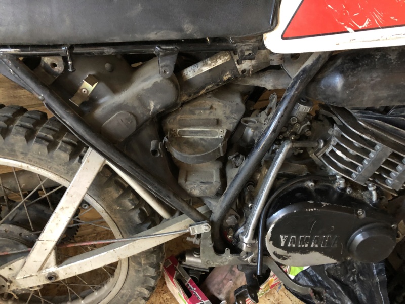

Les infos que j'ai dessus, sont que c'est une DTMX 125 2A8 de 1977, au dire du vendeur, l'allumage est bon, pompe à huile fonctionne.
qu'il n'y a plus de batterie, et surtout qu'il a mis un carbu adaptable. mais il avait pas l'air convaincu qu'il avait un bon "placement" Wink

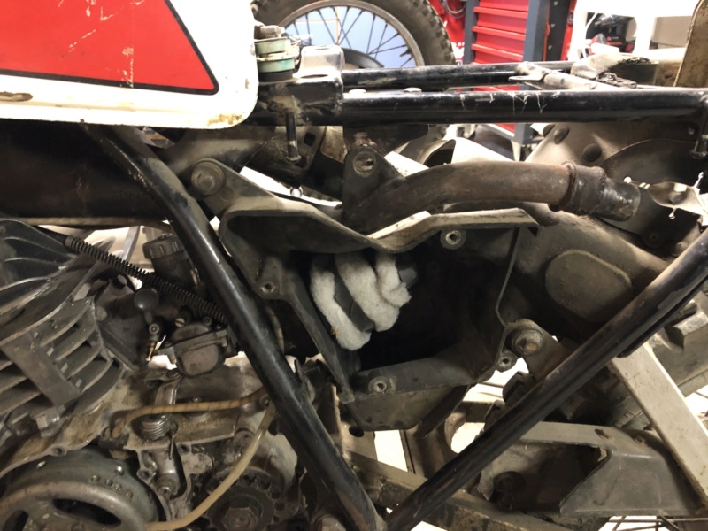

C'est là ou j'aurai besoin de vos avis sur le montage du carbu, voici la photo.
Remise en route DTMX 125 2A8 de 1977 Img_3310
Le 1 c'est normal qui ne soit pas raccordé ? et le 2 il aurait pu être mieux raccordé ?

plus un avec Hpp.
Vérifie aussi l’emboîtement carburateur/pipe coté filtre à air, je dirais que ça demande à être plus emboîté aussi. Coté pipe admission c'est franchement pas emboîté oui.

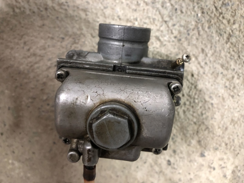

Le carburateur est un mikuni, la monte d'origine.

Evil or Very Mad Alceste
regarde c'est un mikuni chinois...
impossible de savoir ce que c'est  24 , 26, 28 ?
la cuve n'a pas d'écrou de vidange  ok casque
Balance nous pleins de photos Flown qu'on se regarde ça de plus près, le carbu, les DTMX, ... le chat, le chien, ...
Ce serait un Mikuna, le carbu qui envoie !

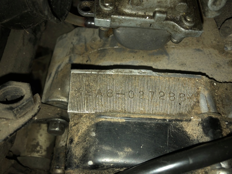

Alors par contre, ça se complique pour la deuxième, voici la bête !!!
Remise en route DTMX 125 2A8 de 1977 Img_3314
elle m'a été vendu pour une 78 comme la carte grise 037288 avec 1er immatriculation le 01/01/78 avec numéro moteur correspondant (en sachant que la carte grise et de collection)
Remise en route DTMX 125 2A8 de 1977 Img_3315
sauf que le cadre est le suivant et la plaque usine est enlevé
Remise en route DTMX 125 2A8 de 1977 Img_3316
Donc suivant les numéros de série ça donnerai un cadre plutôt année 80 class (je suis né en 80 c'est pour ça lol! )

01/01/78 ?
Le numéro tombe après celui d'un membre donc le dtmx est de 08/78.

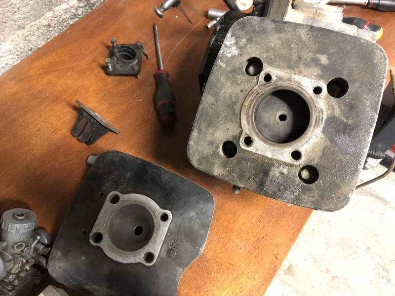

Voici les qq photos de la deuxième sans les carters
Remise en route DTMX 125 2A8 de 1977 Img_3318
Remise en route DTMX 125 2A8 de 1977 Img_3317
Alors, pour moi petit novice que je suis en dtmx (dites-le moi surtout si je dit des conneries!!)
c'est un bras oscillant de section carré et la boite à air n'a pas la même forme que ma première moto, donc elle est bien d'après 80
Ensuite, la pompe a huile a du être shunté

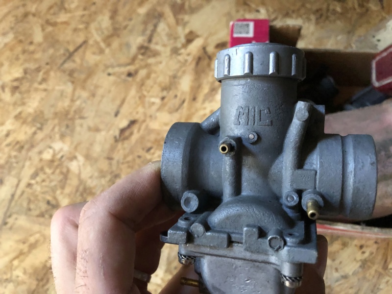

Par contre, dans un sac de pièces détachés, j'ai trouvé ça !!!
Remise en route DTMX 125 2A8 de 1977 Img_3319
Remise en route DTMX 125 2A8 de 1977 Img_3320
Celui là, il est bien marqué JAPAN !!!! bounce bounce

il semble bien que la 2ème soit une post 80... intéressant si c'est son moteur d'origine car allumage électronique....
pour la pompe a huile, je pense qu'elle a tout simplement été débranchée mais pas ''shuntée'' à contrôler...
quand au carbu trouvé dans le sac de pièces, c'est bien un carbu d'origine DTMX, reste à savoir si c'est un 22 ou un 24...

Pour ta 2e machine le moteur est un modèle de 1979 d'après le numéro de série, donc allumage rupteur et carbu de 24 d'origine.
Concernant le réservoir de ta 2e on dirait vite faite un de 1978.

Sinon, voilà quelque photos que j'ai pris lors de ma fin de dimanche après-midi d'enfant qui joue enfin avec son jouet !!!  pété de rire
Remise en route DTMX 125 2A8 de 1977 Img_3920
Remise en route DTMX 125 2A8 de 1977 Img_3921
Le carbu n'a pas l'air en très bon état !!
Remise en route DTMX 125 2A8 de 1977 Img_3923
Remise en route DTMX 125 2A8 de 1977 Img_3922
Remise en route DTMX 125 2A8 de 1977 Img_3924
Remise en route DTMX 125 2A8 de 1977 Img_3925
euh c'est quoi ça? un truc electrique non ???
Remise en route DTMX 125 2A8 de 1977 Img_3926
Ayé moteur déposé
Remise en route DTMX 125 2A8 de 1977 Img_4010
Remise en route DTMX 125 2A8 de 1977 Img_4012
Remise en route DTMX 125 2A8 de 1977 Img_4019
Remise en route DTMX 125 2A8 de 1977 Img_4014
Cylindre monté sur le moteur
Remise en route DTMX 125 2A8 de 1977 Img_4016
Cylindre qui était en plus dans un sac
Remise en route DTMX 125 2A8 de 1977 Img_4017
Et juste pour le fun, le kick ça ressemble à un pneu de lego ???
Remise en route DTMX 125 2A8 de 1977 Img_4018
En tout cas, ça fait un bien fou de faire un peu de démontage, maintenant j'attends l'arrache pour démonter le volant magnétique
Par contre, savez-vous me dire si c'est un modèle à rupteur ou électronique ?
Nombre de messages : 2127
Remise en route DTMX 125 2A8 de 1977 Vide
MessageSujet: Re: Remise en route DTMX 125 2A8 de 1977   Remise en route DTMX 125 2A8 de 1977 EmptyDim 28 Juil 2019 - 21:12Remise en route DTMX 125 2A8 de 1977 Empty
pour l'état du carbu, faut voir une fois démonté... ne pas se fier à l'apparence
le ''truc'' électrique, c'est la bobine HT d'allumage
pour l'allumage, je serais tenté de dire ''allumage à rupteurs (vu les fils) mais il faudrait une photo de l’intérieur du volant magnétique....
quand au kick, il va te falloir en trouver un en meilleur état...

petit lapin il a vu "4L0 01" sur le premier
Remise en route DTMX 125 2A8 de 1977 Img_4021
et plus difficilement (et oui au final, bientot 40ans, la vue baisse Wink ) sur le deuxième " 2A8 00"
Remise en route DTMX 125 2A8 de 1977 Img_4020
Mais vu que tu as des yeux de lynx, je te laisserai me dire si c'est bien ça  !!!

Allez, je me lance..... HPP me dira si j'ai bon siffle
le 2A8, c'est bien un carbu de DTMX...
le 4L0 01, sauf erreur, c'est un 26mm de YAM 350 RDLC....

- Moteur à diagnostiquer plus longuement, mais déjà piston percé
Pièces de rechange en plus :
- Carbu 2A8 DTMX (à démonter pour vérifier l'état et diagnostique)
- un cylindre en deuxième cote de réalésage
Maintenant ti albino y fait quoi maintenant ?!?
Je regarde le carbu de la première (adaptable chinois?) savoir ce que c'est ?

Et sinon le carbu "made in china" monté sur la bonne, j'ai juste trouvé comme référence sur le boisseau 2.0 et sur le GP 4J13
