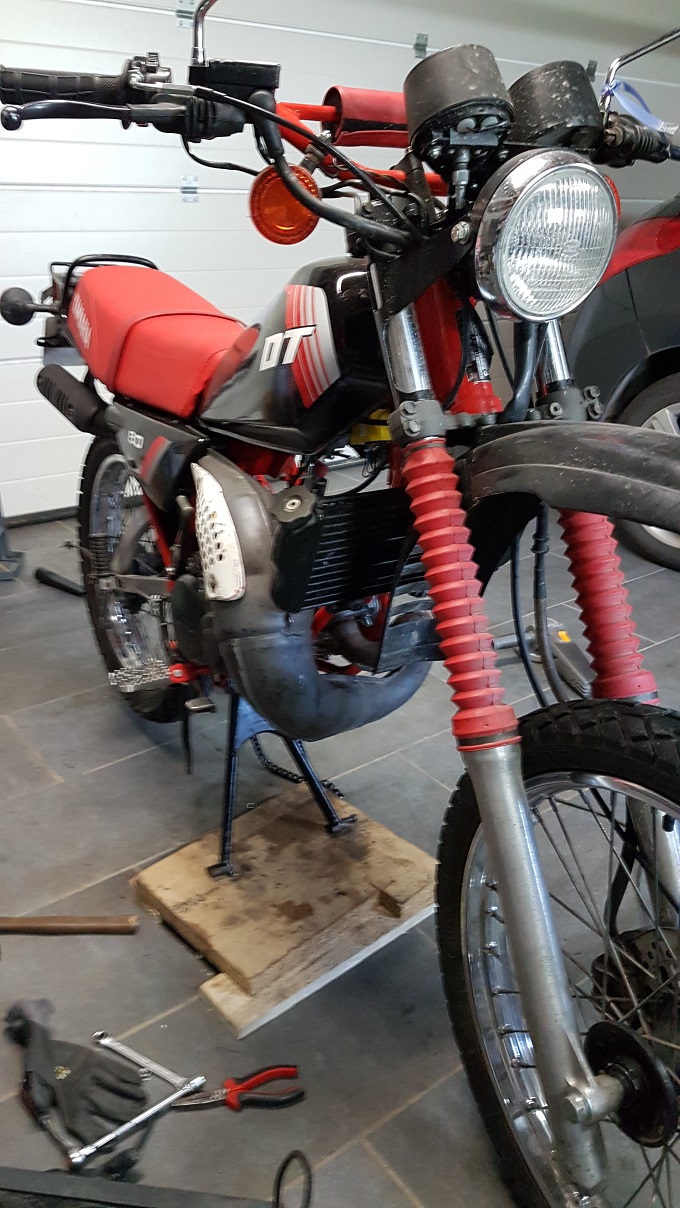

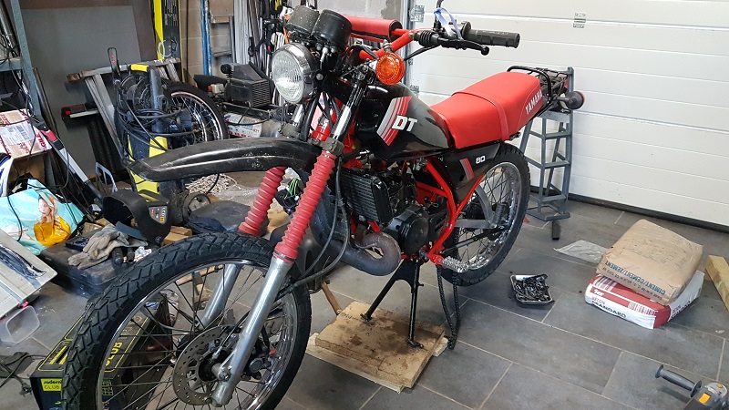

MessageSujet: Re: Restauration / transformation DT 5N6 -> 5J0   Restauration / transformation DT  5N6 -> 5J0 - Page 8 EmptyMar 30 Juin 2020 - 1:04Restauration / transformation DT  5N6 -> 5J0 - Page 8 Empty
Hello
Voici quelques petites news de la transformation, C'est long mais ça avance quand même tout doucement Embarassed
Toutes les modifs sur le cadres sont finis cheers
- Les 4 nouveaux supports sont en place (la visserie est commandée)
- Le cadre a été renforcé sur le bas du longeron qui avait été découpé
- Derrière le garde-boue les deux supports du radiateur / pot de détente sont soudés
- Un nouveau support pour le sélecteur de vitesse (qui est déporté) a été soudé sur le cadre derrière le cale pied
Et je me suis enfin offert des cales pieds "enduro" de tailles correctes Twisted Evil
Restauration / transformation DT  5N6 -> 5J0 - Page 8 20200639
Je vais enfin pourvoir re-passer à la peinture le cadre
Voilà le rendu final (toujours en provisoire)
Restauration / transformation DT  5N6 -> 5J0 - Page 8 20200640
Restauration / transformation DT  5N6 -> 5J0 - Page 8 20200641
Restauration / transformation DT  5N6 -> 5J0 - Page 8 20200642
Prochaine étape : finir les supports du pot de détente et créer un support pour le vase d'expansion
Je dois également raccourcir l'axe du sélecteur de vitesse, y a encore du taf... What a Face  Rolling Eyes
Sans oublier la révision du moteur et de la boîte à air Suspect
A bientôt

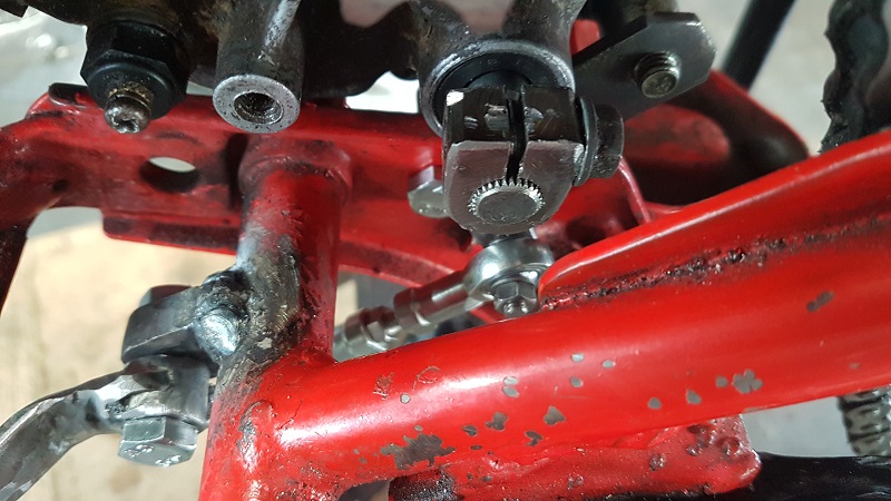

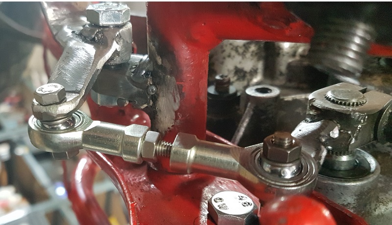

Je me suis ensuite attaqué au sélecteur de vitesse et à la commande déportée.
J'ai tout d'abord dessouder l’extrémité du sélecteur pour pouvoir le raccourcir
Restauration / transformation DT  5N6 -> 5J0 - Page 8 20200716
Il a fallu ensuite réusiner une gorge pour l'anneau élastique
Restauration / transformation DT  5N6 -> 5J0 - Page 8 20200721
puis ressouder l’extrémité après avoir recouper l'abre :
Restauration / transformation DT  5N6 -> 5J0 - Page 8 20200720
Et voilà montée pile poil à la bonne longueur
Restauration / transformation DT  5N6 -> 5J0 - Page 8 20200719
J'ai ensuite rajouter deux bras de levier à la commande relier par deux biellettes.
Le vitesses passent nickel maintenant cheers

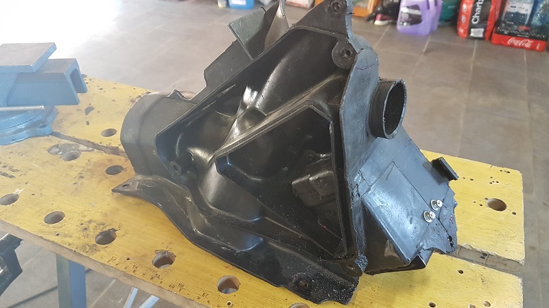

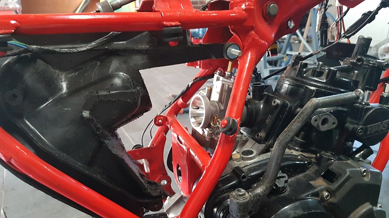

Dernier boulot de la journée et pas des moindre : la boîte à air.
Tout d’abord démontage de la dite boîte bounce
Restauration / transformation DT  5N6 -> 5J0 - Page 8 20200723
Quelques coups de scie et Dremel plus tard
Restauration / transformation DT  5N6 -> 5J0 - Page 8 20200726
Restauration / transformation DT  5N6 -> 5J0 - Page 8 20200725
Et voilà le résultat final. Ça laisse enfin de la place à un filtre à air BMC et je pourrai démonter le carbu sur l'arrière sans avoir à tout démonter bien

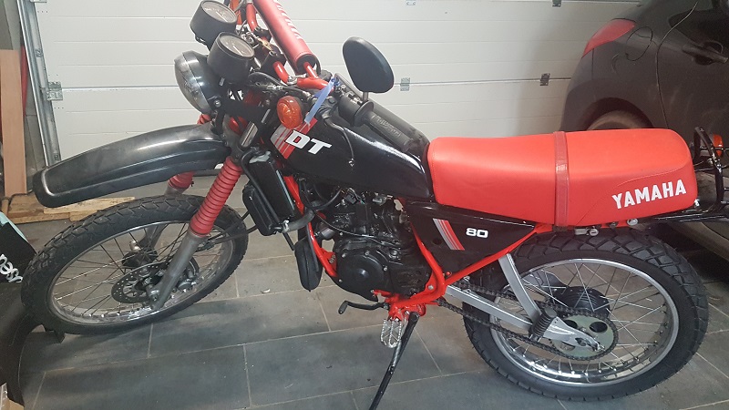

tete sinon, l'idée de hpp était pas mal; une plaque alu avec ton logo dessus bien original...
Nombre de messages : 695
Localisation : Bethune
Restauration / transformation DT  5N6 -> 5J0 - Page 8 Vide
MessageSujet: Re: Restauration / transformation DT 5N6 -> 5J0   Restauration / transformation DT  5N6 -> 5J0 - Page 8 EmptyLun 6 Juil 2020 - 10:27Restauration / transformation DT  5N6 -> 5J0 - Page 8 Empty
10
C'est vrai que ça pourrait être pas mal bien
Au départ j'avais pensé virer le 80 et le remplacer mais l’autre idée me plait plus finalement bounce

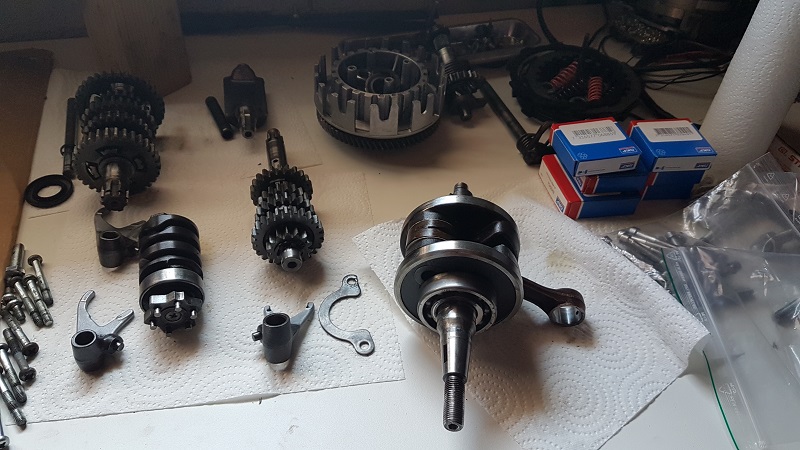

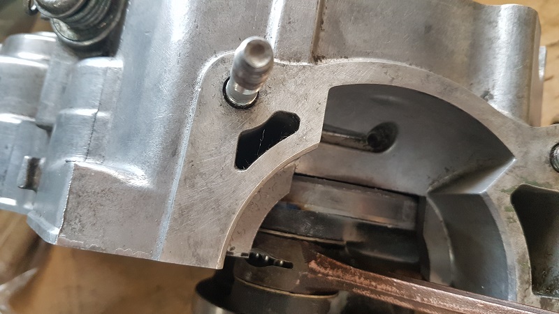

Je me suis donc tourné vers ce moteur de dtlc qui présentait qq problèmes de joint spi HS et de traces d'oxydation sur le vilebrequin et les roulements, le tout associé à quelques points durs. Crying or Very sad
Je me suis donc lancé dans son démontage puis ce que je n'y avais rien à perdre
Restauration / transformation DT  5N6 -> 5J0 - Page 8 20200921
L'inspection des différentes pièces composant le moteur ne m'ont pas fait découvrir de nouveaux problèmes autres que les joints spi et roulements
Restauration / transformation DT  5N6 -> 5J0 - Page 8 20200922
Restauration / transformation DT  5N6 -> 5J0 - Page 8 20200923

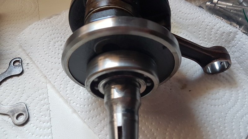

Fabrication ensuite d'un extracteur de roulement pour le vilebrequin que j'ai pu ensuite poncer légèrement au papier 1000 et à l'eau pour supprimer la trace d'oxydation (résidus de graisse/huile ??!!)
Restauration / transformation DT  5N6 -> 5J0 - Page 8 20200924
Nettoyage et mise en place des nouveaux roulements dans les deux demi-carters
Restauration / transformation DT  5N6 -> 5J0 - Page 8 20200925
Puis remise en place du vilebrequin muni de son nouveau roulement après un petit séjour au congélateur
Restauration / transformation DT  5N6 -> 5J0 - Page 8 20200926
Pile poil au dixième près cheers
Restauration / transformation DT  5N6 -> 5J0 - Page 8 20200927

J'ai pu enfin profiter de mes congés pour avancer
Tout d'abord petit barbecue d'hiver pour réchauffer l'atmosphère pété de rire
Restauration / transformation DT  5N6 -> 5J0 - Page 8 Img_0111
et une petite photo de ma belle confinée dans le garage
Restauration / transformation DT  5N6 -> 5J0 - Page 8 20210111
Restauration / transformation DT  5N6 -> 5J0 - Page 8 20210110
Toute la partie "mécanique" est ajustée et posée définitivement : moteur, batterie, radiateur, vase d’expansion, moteur vanne YVPS, ...
