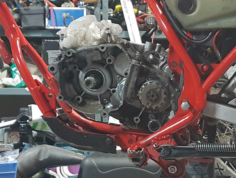

Bonjour à tous
Aujourd'hui premier essai de placement du bloc 10V dans le cadre 5N6. bounce
Bon ça passe pas du premier coup, mais bon ça aurait été trop beau. grrr
Il va falloir que je rabote un peu le bas du cadre pour pouvoir basculer le moteur (la partie plate en bas du côté droit) : j'espère que je n'aurai pas à l'enlever complètement
Enfin l'essentiel c'est que ça devrait rentrer à la fin siffle
Demain je me fais un gabarit en carton pour voir où ça coince exactement yes

Nombre de messages : 3101
Restauration / transformation DT  5N6 -> 5J0 - Page 7 Vide
MessageSujet: Re: Restauration / transformation DT 5N6 -> 5J0   Restauration / transformation DT  5N6 -> 5J0 - Page 7 EmptyLun 1 Juin 2020 - 8:37Restauration / transformation DT  5N6 -> 5J0 - Page 7 Empty
siffle
si tu t'égares dans le beaujolais
j'ai cadre de dtlc , dtlc10v + un tas de feraille dtr , etc qui vont aller a la déchetterie sous peu Twisted Evil

Nombre de messages : 695
Localisation : Bethune
MessageSujet: Re: Restauration / transformation DT 5N6 -> 5J0   Restauration / transformation DT  5N6 -> 5J0 - Page 7 EmptyLun 1 Juin 2020 - 13:02Restauration / transformation DT  5N6 -> 5J0 - Page 7 Empty
10 Merci HPP Mais c'est bien dommage que que je sois à 800 bornes Sad
Je suis encore loin d'avoir tes talents YamtTyMix Embarassed
J'ai plus qu'à sortir l'extincteur et la meuleuse, j'ai fait quelques mesures avec un gabarit en papier ce matin
Finalement le cadre 5N6 n'est pas le plus adapté pour faire cette modif Shocked mais j'ai pas trop le choix geek
Restauration / transformation DT  5N6 -> 5J0 - Page 7 20200614
Restauration / transformation DT  5N6 -> 5J0 - Page 7 20200615
Restauration / transformation DT  5N6 -> 5J0 - Page 7 20200612
Voilà la découpe qu'il faut que je fasse. Je compte ressouder un plat sur l'arrière pour renforcer le plat en forme de U que je vais découper

@ YamTyMix je t'admire encore plus, comme dit HPP c'est vraiment du lourd, à chaque fois que je résouds un problème il y en a un autre qui se pointe grrr
J'ai raboté le cadre comme ci dessous, je renforcerai le longeron sur le côté
Restauration / transformation DT  5N6 -> 5J0 - Page 7 20200616
Et voilà le moteur calé dans sa cage
Restauration / transformation DT  5N6 -> 5J0 - Page 7 20200618
Restauration / transformation DT  5N6 -> 5J0 - Page 7 20200619
Restauration / transformation DT  5N6 -> 5J0 - Page 7 20200620
Il n'y aura pas beaucoup de place pour le carbu; le boisseau arrive derrière la cloison au niveau de l'amortisseur scratch
Pour le pot de détente ca passe pas trop mal j'aurai juste à rallonger de 20mm l'entrée par un tube droit
Prochaine étape créer les support du moteur à l'avant qui viendront se fixer sur les anciens trous

je sais bien que tu aimes lester ton 50 de 200cm3
avec divers accessoires Raceing : bequille centrale , porte bagage , batterie , extincteur ...
je sais bien que tu trempes dans l'acier ,
mais l'aluminium c'est quand même mieux ...
