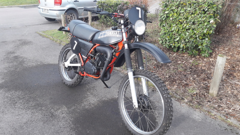

J'ai récupéré un 125 dtmx de 88 (donc allumage électronique), qui ne démarrais pas.
Effectivement, pas d'étincelle à la bougie.
J'ai donc changé la bobine d'allumage que j'ai réussi à trouvé neuve pour pas trop cher, je l'ai branché, et après vérification, elle est bien aux 300 ohms, comme dans la RMT.
J'ai maintenant une belle étincelle.

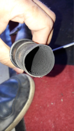

Du coup ce matin j'ai démonté l'échappement.
Remise en marche dtmx de 88 20190311
Remise en marche dtmx de 88 20190310
Comme on voit, il n'y a pas de bride coté cylindre.
En revanche coté silencieux, pas mal de calamine, ce qui peut expliqué ce bridage.

Salut, désolé de te contredire mais tu as encore la bride à l'entrée du pot
La partie plus clair sur ta photo de ton pot c'est la bride. (la flèche rouge)
Enfaite c'est un morceau de tube qui est enfoncé dedans puis soudé, et sa réduit le diamètre d'entrée.
Il faut meuler la soudure autour pour la faire sauter. (en pointillé rouge)

Oh bien vu Amix ! Comme quoi ça sert de mettre des photos !
Je m'attendais tellement à voir une rondelle comme sur les 50cc, que je n'ai même pas vu celle la !
Bon et bien je vais la faire sauter, ça devrait mieux aller.

Sinon j'ai fais sauter la bride !
Remise en marche dtmx de 88 20190315
Peut être à peine de mieux sur les monté en régime, mais pas de grosses différences.
Vitesses de pointes toujours pareil. En plus avec le vent ça n'aide pas tellement.
Elle fait une grosse différence celle à l'intérieur du pot ?

Pourtant j'ai mi la photo de la bride côté cylindre enlevé.
Par contre il y a toujours celle dans le corps du pot.

Arrache volant oui, mais pas de cale piston, j'ai acheté une clef à ergots pour bloquer le volant magnétique.
Oui je sais bien, mais le garage ou j'ai acheté la bougie m'a dit qu'il n'en avait plus sans R, mais que ça changerait pas grand chose.
Du coup c'est une Br8es.
Après j'ai toujours l'ancienne bougie en b8es, je peux essayer avec.
Remise en marche dtmx de 88 Vide
MessageSujet: Re: Remise en marche dtmx de 88   Remise en marche dtmx de 88 EmptyMar 12 Mar 2019 - 20:07Remise en marche dtmx de 88 Empty
hello, de ce que j'ai vu a la soude, c est 12h mini voir 24h, je pense que tu es resté en surface avec les 3h
Guitarboy
Nombre de messages : 283
Age : 31
Localisation : 62
Date d'inscription : 20/02/2019
MessageSujet: Re: Remise en marche dtmx de 88   Remise en marche dtmx de 88 EmptyMar 12 Mar 2019 - 20:09Remise en marche dtmx de 88 Empty
Effectivement, j'ai pas laissé aussi longtemps parce que j'avais des fuites.
La ou je peux voir l'intérieur du coude, ont voit le métal.
