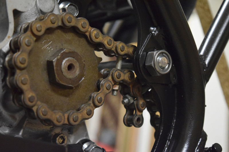

Je remonte le système pour le passage des vitesses. Petit coup de flip, mais finalement non, toutes les vitesses passent.
Je continue avec l'écrou de queue de vilo, le pignon relais de kick, et j'arrive à la noix d'embrayage.
Il faut serrer son écrou à 55 N.m sauf que je n'ai rien pour la bloquer.
J'essaye avec une clef à filtre à huile, mais sans succès.
J'essaye en calant un tournevis entre les ergots, en sachant pertinemment qu'il ne faut pas le faire... Je commence à serrer, et juste au moment ou je me dis j'arrête la avant que ça casse, et bah ça a cassé Evil or Very Mad
Remise en marche dtmx de 88 - Page 3 190507054846668337

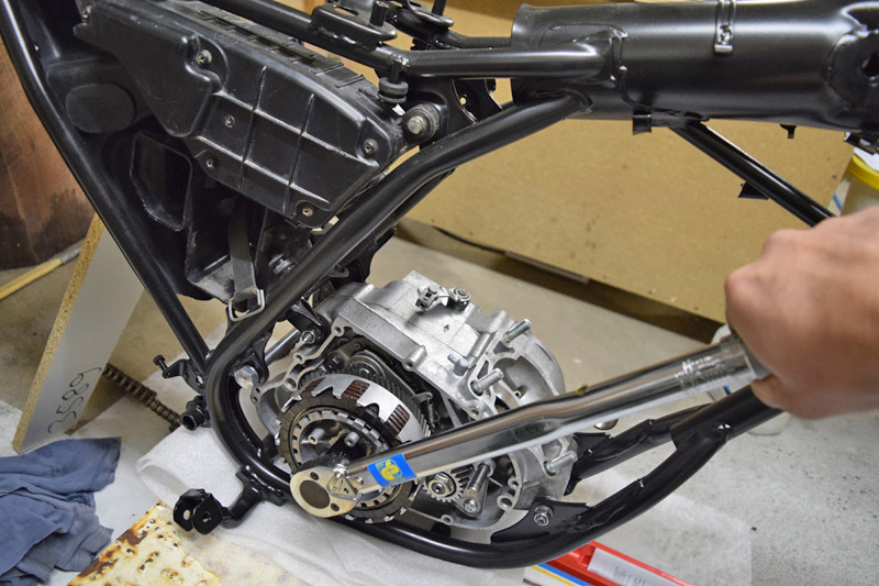

Guitarboy a écrit:
Pour la cloche ça marche, mais pas pour la noix, non ?
Extrait de mon post (sans prétention aucune, c'est juste que ça a déjà été abordé au moins 100 fois !!) :
Serrage de l'écrou de la noix d'embrayage. Beaucoup de choses ont déjà été dites sur la méthode mais une révision ne fait pas de mal. Donc:
- remonter le pignon de sortie de boite.
- Passer la sixième vitesse en jouant avec le pignon de sortie de boite et la noix d'embrayage. Au passage on vérifie que toutes les vitesses passent bien et qu'on s'est pas gouré au remontage de la boite...   affraid
- Brider le pignon de sortie de boite pour bloquer l'axe de la noix d'embrayage. Différentes techniques en fonction des situations. Pour moi, la bécane étant complétement désossée, j'ai utilisé une vieille chaîne que j'ai bridée sur l'axe du bras oscillant. Montage solide et sans élasticité:
Remise en marche dtmx de 88 - Page 3 Bridag11
Remise en marche dtmx de 88 - Page 3 Bridag12
- Serrer l'écrou au couple (6 à 7m/kg) avec une clé dynamométrique:
Remise en marche dtmx de 88 - Page 3 Serrag10
au plaisir !

Ah ouais, j'avais pas du tout ça en tête. Je pensais que tu voulais que je bloque entre le pignon primaire et la cloche d'embrayage.
Merci du coup ^^'
jayjay044
jayjay044
Nombre de messages : 275
Localisation : 44/49
Remise en marche dtmx de 88 - Page 3 Vide
MessageSujet: Re: Remise en marche dtmx de 88   Remise en marche dtmx de 88 - Page 3 EmptyMer 8 Mai 2019 - 21:11Remise en marche dtmx de 88 - Page 3 Empty
Oui, ça c'est la méthode pour bloquer l'écrou du pignon primaire.
Pour la noix, soit il faut la fameuse clé spéciale noix, soit il faut bloquer le pignon de sortie de boîte, 6ème passée, comme sur mon précédent message
