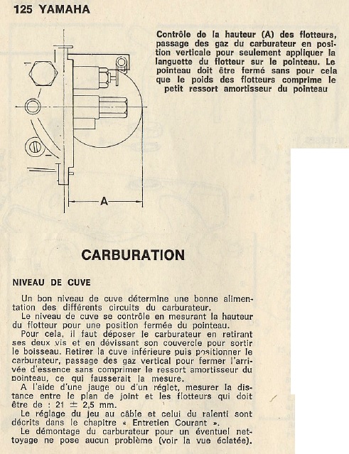

| Je ne vois pas de quelle rond tu parles. La ou il y a la ref du carbu? C'est un 34x10 |

| bon ben ton vendeur t'a bien roulé |

| Je crois bien ouais. Je l'ai recontacté, il me maintient que le carbu est en bon état, et que les joints ne sont pas hs puisque ça ne fuyait pas... Par contre il dit rien pour le boisseau aiguille. Il m'a dit de le renvoyer et il me rembourse, bonne idée maintenant que j'ai mis 30€ dans un kit réparation. Je vais chercher un boisseau, ça se trouve, même en occaz. Mais à priori il existe en taille 1.5, 2 ou 2.5, mais du coup je ne sais pas lequel il me faut, et pour trouver la référence, le site pièces Yamaha ne marche pas en ce moment
De toute façon il faut déjà que je trouve pourquoi j'ai pas d'étincelles. J'ai touché que au carbu et coupe circuit. Ah si et j'ai mi une centrale cligno neuve. Ça serait quand même un coup de mal chance pour qu'un autre truc est lâché. J'ai essayé avec une autre bougie, au cas ou, mais rien. |
